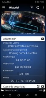

Módulo.09
Adaptación
Comin home leuchten
Por defecto te aparece luz de cruce... Pues le cambias a luz antiniebla
Aceptar
Igual al final te hace falta código de seguridad
No creo...
Módulo.09
Adaptación
Comin home leuchten
Aceptar

Yo tambien hice esa mod como me indicó @Butanex y perfecto, luego lo puse para que fuera con las antinieblas y ahí es cuando me aparecía un fallo ( algo de error modulo. Led) al. Final Lo Deje como estaba, pero el. Coming solo con dlr funciona perfectamente el. Mio. Es de julio del 2016
