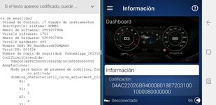

    Ya tenemos disponible la codificacion del vc del cupra Gracias a @Pakomalaga para ver si podemos activar la vista cupra .Paso foto de mi codificacion y la de el.. La mia es la de azul
    Me decis que tengo que probar y lo pruebo que yo no me aclaro muy bien

    Demasiados bytes diferentes, aquí hay mucho cambio, habría que probar uno a uno a ver si con suerte se acierta.
    Hay que hacer una tabla con cada byte para comparar

    He creado la tabla con los Bytes implicados, como puedes ver están marcados los bits diferentes.
    Solo falta que te atrevas a cambiarlos, uno por uno, a ver que pasa :D
    Puede ser solo uno o la combinación de varios si están en el mismo byte

  11. Handyman
    Coinciden referencias de parte y Sw?
    Muchos puntos son activaciones de representación de acc, cronómetro, temperaturas, la vista Cupra estará en los 3 primeros siempre y cuando el SW coincida, sino me temo que os quedáis con las ganas.
    El byte 0 es el primero no el 1, habrá confusión :whistling:

  14. TygerBeast
    Pero ahora que lo pienso sería más fácil si @Pakomalaga saca la codificación con la vista puesta y sin ella, para ver si hay diferencia entre esas dos.
    Si el cambio de vista tiene reflejo dinámico en un bit lo veríamos al momento y sabríamos el byte implicado con seguridad.
    Otra cosa es que luego nos funcione, que yo lo dudo que esa vista la tengamos instalada.

    Hola esto lo e sacado del Foro del León :alien::alien::alien::alien::alien:
    Activar esfera central Sport Virtual Cockpit
    Con este mod, podremos hacer que nuestro coche nos muestre la vista del Cupra que integra en una misma esfera cuentarrevoluciones y velocidad en el FIS.
    1 - Módulo 17 - Cuadro de Instrumentos
    2 - Adaptación
    3 - Sport
    4 - Cambiar valor a Activado
    Se e, TygerBeast, ANLUMAR y otra persona les gusta esto.

  18. TygerBeast
    Tu que ya tienes una de las vistas nuevas, pon esa vista y saca de nuevo el backup a ver si hay diferencia.
    En estos momentos lo tienes clavado al mio y yo tengo puesta la vista de las esferas.
