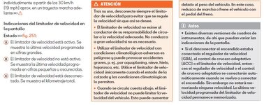

Ein? Tenemos limitador de velocidad? Yo sé que tenemos advertencia de velocidad pero no limitador...:thumbsdown:
En la palanca hay un botón arriba o abajo ( no sé porque no lo uso ) y limita la velocidad que le pongas, aunque el acelerador tiene un tope y si pasas de ese tope sobrepasas la velocidad
si lo hay si un boton en la parte de abajo de la palanca del acc yo tarde 2 meses en sabeer donde estaba el boton
Después de un año y medio no está mal enterarse de cómo va tu coche ...:roflmao::roflmao: ya me vale. lo conoce mejor @Pakomalaga que está esperando al bicho.
El manual, ese gran desconocido...
