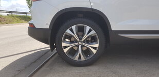

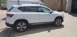

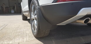

Pues hoy se a montado las michelín crossclimate 235/50/18 y lo primero que he notado es la mejora en el sonido de rodadura y un mejor paso por zonas bacheadas me dan una buena sensación. IMG_20190427_125941.jpg IMG_20190427_125930.jpg
Que gran casualidad @cabjcht, pero por aquí otro que ha montado las CrossClimate hoy mismo...
Aquí van algunas imágenes:
Visualmente las ruedas se ven considerablemente mas "gordas" y "anchas", y creo que en comparación con las 225, a un coche de este tipo le quedan estéticamente mejor.
También es cierto lo de que la llanta queda más protegida, pues la goma sobrepasa el límite de la llanta, lo que ayudará a evitar rozar la llanta con los bordillos más altos...
