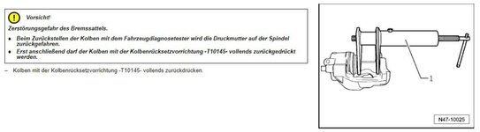

Hola, ¿como habéis averiguado que el pistón entra girando? Porque he mirado en elsawin y me aparece que el pistón se retrocede empujando como las delanteras.... Me gustaría saber si es empujando o girando. Gracias.
Hola, muchas gracias, justamente ese kit es el que estoy mirando, pero la duda me la crea elsa al decir que se utiliza otra herramienta para retroceder el pistón.
    35 KB · Visitas: 66
No olvide que el tanque de expansión se abre levemente, entonces el líquido de frenos puede correr más fácilmente cuando trabaja con la herramienta.
El util hacer girar y retroceder al mismo tiempo y como dice @Polar hay que abrir el tapon del vaso

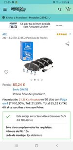

Señores estas pastillas delanteras de la marca ATE que os parece tanto el precio como que sean cerámicas?
muy caras....busca en tienda on line de venta de materiales de coche y serán muchiiiiiisimo más baratas.
Salvo que tengas muchísima prisa...pero son carísimas
Y que te parece que sean cerámicas?
los discos y las pastillas van siempre en la misma sinergia....si pones unas pastillas muy abrasivas con un disco muy metálico lo vas a fulminar.....
Los discos que trae el ATECA van muy bien y el coche frena lo que debe con las pastillas que trae de la casa.
Supongo que ingenieros miran esas cosas y yo pondría con el disco que trae unas pastillas similares y todo irá bien. Experimentos....puede que vaya mejor, o igual o peor... Pero si vas a cambiar a pastillas muy diferentes, vete pensando en cambiar de discos....esas en concreto no las conozco.
Todas las marcas de Pastillas de freno suelen fabricar en la misma medida pastillas con diferentes calidades.
Estoy viendo en otras páginas y valen igual más o menos puede ser por que son cerámicas por eso son más caras no se
Ok entiendo gracias por la aclaración
