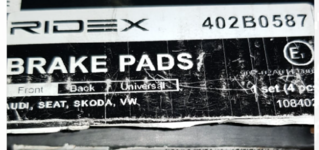

    página de recambios, no recuerdo ahora cual fue la página ya fue hace tiempo y busqué para seat ATECA 2.0 Tdi...y de las que ofrecían las más baratas, a ver si luego te pego una foto
    las más baratas, ya hice hoy 100k, y del mismo estilo a las que llevaba originales....si alguien me dice que calentarán primero, o que pierdes un centímetro en la frenada pues podrá ser frente a marcas potentes, pero mi experiencia con marcas de pastillas de mucho renombre en coches ha sido desastrosa....en Moto no ocurre eso, la pastilla de calidad es calidad, pero en coche mi experiencia es que a veces salen mejor las baratas que las caras. en su día costaron 15€ y como tenía que pedir otras cosas, pues cubría el porte, ya me dirás que por 15€ frenan como las originales.

    Las he encontrado, parece que para mi 1.4 tsi también sirven. Lo malo que sean 15 euros de pastillas y 10 euros de envio, miraré si encuentro otra web que también las tenga.
    https://www.autodoc.es/repuestos/pastilla-de-freno-10130/seat/ateca/ateca-kh7/119696-1-4-tsi
