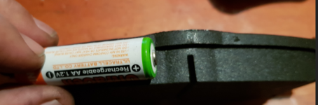

    No se como están las tuyas de desgaste pero como compré los repuestos te digo como son nuevas.
    delantera, no tenía un metro para medir ni un calibre, pues una pila AA y así son nuevas. O al menos es el grosor de las que compré.
    y las traseras, tal vez se gasten antes, pero es que son más flacas ya de por sí.

  17. TygerBeast
    Entonces da la sensación que las mías están ok, de ahí la diferencia de grosor, que de serie son un poco más finas.
  18. yeyutus
    yeyutus Forero Experto
    Si comparando las tuyas con las nuevas, aún tienes para el doble de kilómetros o más.
