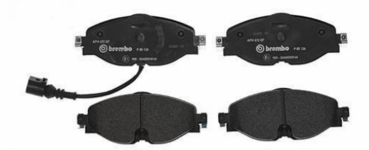

Si algún manitas se anima, que haga brico de como conectar el testigo de desgaste en las pastillas traseras.
Tendría que haber pastillas que lo lleven ? y por lo que veo no las hay, y luego sería sacar dos cables del testigo de las traseras y unirlo al de las delanteras, de modo que cuando alguna pastilla se gaste te avisa, obviamente no te diría si son delanteras o traseras, el sistema no lo sabría, pero al menos te enteras que alguna se ha gastado.
el testigo son dos simples cables que van a la pastilla, cuando el desgaste es grande se tocan y avisan a la centralita, es bastante sencillo.
Estas son las pastillas delanteras
