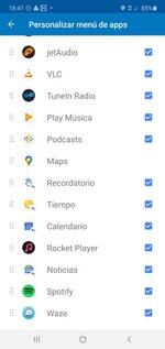

    Ojo, mirando por internet he visto esto y me ha funcionado para Spotify (sigue sin salirme WhatsApp en la lista de apps). Lo pongo por si a alguien más le ayuda:
    "prueba a activar las opciones de desarrollador en Android auto y activa la opción fuentes desconocidas"
  3. Aurch
    Aurch Forero Activo
    Am que había más. De todas formas la que no te sale tampoco es WhatsApp. Yo, con el método explicado antes, he conseguido que me salga Spotify pero ni rastro de WhatsApp. Y como digo, Telegram si que me sale
