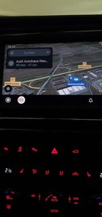

  5. Polar
    También conozco el problema, el cable tenía 1 año. De repente AA ya no estaba conectado al Ateca.
    Compré un nuevo cable de 30 cm, desde entonces todo ha funcionado como de costumbre.

  7. Polar
    Llegó un cable usb - usb-C nuevo de 30 cm, en ángulo de 90 grados: Android Auto vuelve a funcionar bien.
