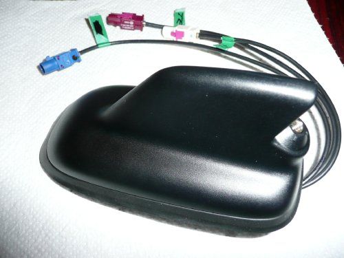

En cuanto a las antenas originales del grupo VAG únicamente existe una de tiburón mixta con varilla y conector FM/AM blanco, GSM violeta y GPS azul, concretamente la montan el Tiguan I y el Toledo nuevo, la referencia es esta: 1K0 035 501 F
En teoría esta antena solucionaría los problemas de compatibilidad con el parabrisas térmico y el Connectivity Box, a la vez que evita pérdidas de señal en FM. El problema es que la sujeción al techo es de rosca redonda y habría que apañarla bien para garantizar la estanqueidad.

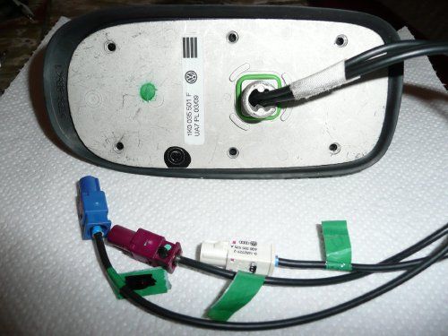

Os dejo también el uso que tienen cada uno de los conectores Fakra según su color para evitar confusiones:
Fakra connectors by colour:
White - FM/AM radio with phantom supply (power inside antenna cable)
Black - DAB (digital radio in Europe)
Bordeaux violet (Red) - GSM phone
Green - Sat TV
Blue - GPS navigation
Curry (yellow) - Radio with IF
Water blue - Universal, fits every fakra connector

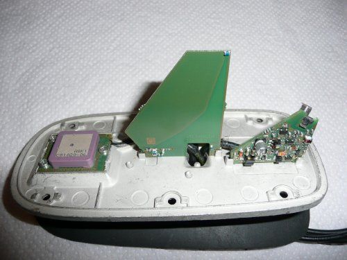

En la foto del compañero se ve el conector azul del GPS porque la base de la antena estará preparada para ello, aunque el receptor en su caso se encuentre en el salpicadero al no llevar el parabrisas térmico. Esto es así porque para el Ateca hay cuatro tipos de bases que se diferencian en la electrónica interior:
- FM/AM
- FM/AM + DAB
- FM/AM + GSM + GPS (la que lleva el compañero por el Connectivity Box)
- FM/AM + GSM + GPS + DAB
Del mismo modo, también tenemos dos tipos de varillas, una solo para FM/AM y otra para el resto de configuraciones, si se elige alguno de los extras implicados.

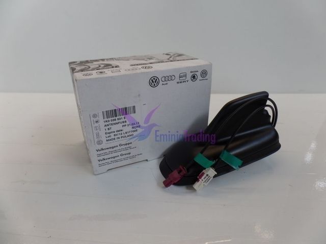

En cuanto a la base de antena del Golf VII que has puesto más arriba únicamente se diferencia de la que he puesto yo por el hecho de llevar el conector fakra amarillo, que se utiliza para activar la calefacción a distancia. Esa misma base también está disponible con FM/AM y GSM, con referencia 1K0 035 501 E:
El tema está en confirmar que son 100% compatibles con la electrónica del Ateca y por lo tanto Plug & Play.

Si quieres la base de antena de VW con FM/AM + GSM + GPS la referencia que tienes que buscar en eBay es esta: 1K0 035 501 F

Más arriba puse una imagen de una base de antena VW con FM y GSM (referencia 1K0 035 501 E), pero claro, lleva varilla de unos 20 cm de largo como la que ha puesto @Clarck_ del Toledo.
Ahora mismo es lo que hay, ninguna antena de tiburón del grupo VAG lleva la FM integrada sin varilla, por la sencilla razón de que casi todos los VW y Audi llevan los receptores en la luneta trasera.
