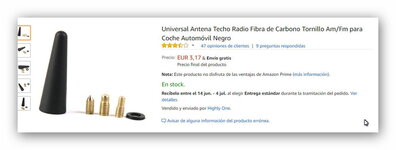

Yo tenia pensado comprar una de tiburón, pero al final después de mirar muchooooo como quedan, la que voy a pedir es una de las pequeñas.
En ciudad parece que no dan problema, y para cuando haga un viaje le pongo la que trae el coche.
Universal Antena Techo Radio Fibra de Carbono Tornillo Am/Fm para Coche Automóvil Negro: Amazon.es: Electrónica
