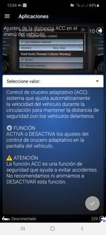

    He visto que en obdeleven en el tiguan se puede activar el ACC en el menú del infotainment, alguno sabéis si con eso en un Ateca Style plus funcionaría??? Os pongo pantallazo de la opción que he visto para el Tiguan, tal vez no serianecesaeio el mando específico del volante. Screenshot_20210101-120455_OBDeleven.jpg

    Por lo que entiendo al ver la imagen, la aplicación de OBD recomienda no desactivarlo, por lo que entiendo que el mod es para desactivarlo en aquellos que está activo.
    independientemente de eso, si no recuerdo mal, hay que cambiar el radar del coche como mínimo.

    La mod es para activarlo en el menú del infotainment y el radar creo que se comentó que era el mismo en los FY19.

    El radar es el mismo, pero tiene distinto SWAP y por lo tanto no se puede activar con OBD. Si vas hacia atrás en este hilo de mensajes encontrarás lo que te comento.
    Además, hay un hilo en Bricos donde miraron el tema y no lo consiguieron. Un compañero del foro llegó a comprar la palanca del ACC, pero no consiguió que funcionara.
