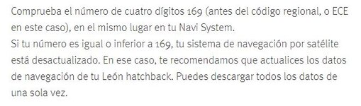

Gracias por el interés. Me he metido en la web de Seat para descargar la actualización de mapas y dice:
En el mío el número es 172, como bien dijiste antes:
¿Quiere eso decir que no necesito actualizar?
Nada ni caso de lo que dice de 169.
Fíjate que cuando le das a descargar el archivo empieza por P175 que es la última versión que hay.
Y pesa 27,5 gb, por eso el disco duro no puede ser de 10gb como comentábamos antes.
Lo bajas, lo descomprimes con el programa 7z. Y copias lo que salga a cualquier SD.
Luego al coche y en navegación/ajustes le das a actualizar. Y lo dejas que copie. Tarda un rato, igual media hora.
Lo único que me desconcierta es la versión de mapas con la que ha venido tu coche de fábrica.
Yo por ejemplo actualicé a 166, 169 y 175, pero esa 172 no la había visto nunca en descargas.
