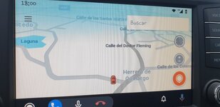

  10. Trastolillo
    Trastolillo Forero Experto
    Y por cierto, parece que el Waze y desde su última actualización, supongo, va algo al traspiés, o yo voy derrapando por esas carreteras... :laugh::laugh:
    A Alpinne01 le gusta esto.

  16. Trastolillo
    No, si funcionar, el Waze funciona muy bien, lo único que a veces vas de lado. Nada grave.
    Es el que uso junto con el Maps.
