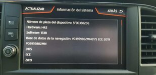

A mi me ha llegado a dar este mensaje.
Yo tengo una unidad MIB2 HIGH y tenía dos tarjetas una de 64gb con mucha música y otra de 32gb en la segunda ranura con la música más nueva para buscarla más fácil
En este caso, me salía ese mensaje y no me aparecía todas las carpetas de la segunda sd se duplicaban carpetas....
Ahora tengo la de 32gb en la ranura1 y la de 64 en la dos y no me sale el mensaje.
No se si a alguien le ha pasado lo mismo

A mí me ha pasado. Tengo el Navi Plus y para la música conecto un disco duro de 250 Gb a través de USB. La música la voy añadiendo poco a poco ya que me gusta que estén todos los datos (carátulas, estilos, nombre del álbum, etc) y conforme lo voy haciendo lo voy añadiendo.
En varias ocasiones me ha sucedido que ha duplicado carpetas (en la pantalla, no en el disco) o me ha salido ese mensaje de que se ha alcanzado el máximo de archivos sincronizables. Creo que el sistema multimedia recuerda de algún modo el árbol de archivos del disco, y al modificarlo se confunde. Muchas veces lo he solucionado reiniciando el infotainment y cambiando el disco de USB. La última vez se puso bastante cabezón y no había forma de quitar ese mensaje, por lo que las últimas carpetas añadidas no las veía. Lo solucioné vaciando el contenido del disco al ordenador, formateando el disco y volviendo a volcar el contenido, revisando los nombres de las carpetas ya que creo que si contienen caracteres extraños o comienzan por un número no los reconoce y deja de leer los posteriores.
Desde que lo hago así no he vuelto a tener ningún problema.
Por cierto, la segunda foto que has puesto no es de un Ateca.
