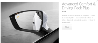

Me he dado cuenta que en otros configuradores como el Italiano, alemán y irlandés, en los modelos son DSG sí existe la opción de añadir el reconocimiento de señales... Se habrán olvidado en la web española de añadir esa opción?
si lo tienes como opción en este pack, te lo debes haber pasado. Pero te obliga a coger un navegador, para con ello instalar el GPS y fis a color y Edito ahora mismo te cobran las acualizaciones para el navegador por 52€
Me refiero a que en España solo podemos elegir ese pack que comentas si tenemos el cambio DSG, si es manual no podemos y, por lo tanto, no tenemos la identificación de señales, mientras que en otros países como Irlanda, Italia y Alemania sí te da la opción de añadir un pack determinado para incluir la identificación de señales en motorizaciones com cambio manual. No sé que motivación ha tenido Seat España para semejante aberración en el equipamiento.
Sabéis si con este pack viene lo del tráfico posterior? Se me hace raro que ponga lo de Angulo muerto y no se nombre lo otro, que están en otro pack.....Saludos
