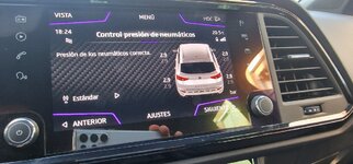

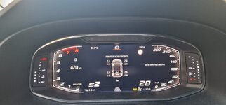

Si hay Ateca con TPMS :D (montado a posteriori)
Ver el archivo adjunto 64840 Ver el archivo adjunto 64841

Pues confirmado, no hay Atecas con tpms de serie.

Vaya, pues habría que saber que MY y acabado lo lleva. En su caso es del 2021, imagino que no lo lleva de serie.
