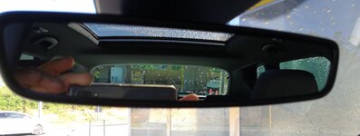

  6. Carlsferry
    Carlsferry Forero Experto
    Riveira (A Coruña)
    El espejo del MY19 no trae nada, o no se le nota y lo ocultaron bien o simplemente es un espejo IMG_20190710_200027.jpg
    Felix600, Jose lopez, Ignasi y otra persona les gusta esto.
