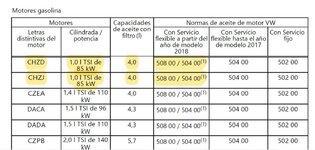

  8. Ajr
    Yo creo que para ir sobre seguro hay que mirar que los aceites cumplan con las normas VW para cada tipo/código de motor, según su año de fabricación y tipo de servicio programado (fijo/flexible):
    Los TSI hasta MY17, aceite norma VW 504.
    Los TDI hasta MY17, norma VW 507.
    Los TSI a partir de MY18, aceite norma 504 / 508 (podrían llevar aceites que cumplan una de las dos normas. La diferencia, como indica la nota, estará en las emisiones).
    Los TDI a partir de MY18, siguen con norma 507.
    Repito la tabla anterior incluyendo los motores diésel:
