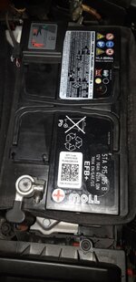

Si a alguien le sirve de ayuda ,pongo captura y aprovecho para una duda, a ver los expertos que saben del tema.
Ese chivato que hay en el centro de la batería, ¿si se pone amarillo es que la batería está dañada?
Nunca me había fijado en eso
No quiero ser cenizo , pero la mía cuando murio , estaba en amarillo tambien , pero te irá avisando , cuando veas , que al abrir las puertas hay luces que no van , eso me hizo mi
No está en amarillo, me refiero al círculo transparente. Lo amarillo es el dibujo de guía.
20190213_153449.jpg la mía marcaba esto , en el transparente ,estaba como rojo
