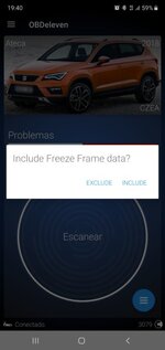

Screenshot_20191118-194048_OBDeleven.jpg ¿Muy buenas a alguien le ha salido este enunciado, hoy he ido a hacer un scan y me ha salido, como no se lo que es, le he dado a excluir, alguien sabe que es?

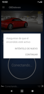

A ver si podéis ayudarme que ya estoy aburrido.... Resulta que quería volver a conectarme con el OBDeleven he probado de todas las maneras (conectando primero al bluetooth, desconectando y haciéndolo desde la app, con el contacto del coche, con el coche en marcha....) y no hay manera.
Me sale este mensaje:
Si lo doy a inténtelo de nuevo vuelve a intentar conectarse y se encienden las luces del OBD (roja, naranja y verde). Aburrido le doy a continuar, me sale la opción de elegir vehículo del garaje (tengo 2 vehículos) selecciono el vehículo y se conecta pero solo me hace el scan/diagnosis de un módulo el resto como si no existieran....
Hace un par de semanas conecté y pude trastear sin problemas....
