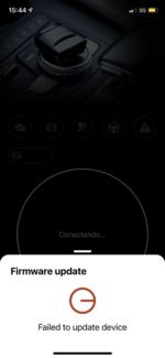

    Hola amigos!
    Hace poco adquiri un obdeleven y tengo problemas!!
    Es la primera vez que lo uso y soy muy novato!
    Enchufo el obd y alumbra rojo, despues coneto el telefono y seleccion el obd! Todo correcto!
    Despues me salta que hay una actualizacion, la acepto y al poco tiempo da error! No da actualizado!
    Me podriais decir a que se debe?

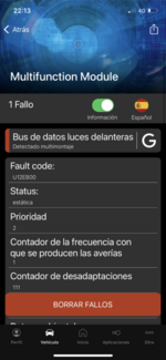

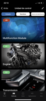

  12. Julen92
    Julen92 Forero Novato
    Buenas tardes soy nuevo en esto pero yo quise poner los 30 colores y me dio un error también y lo quise poner otra vez como estaba original aora me da todos error y que pruebe otra vez podéis ayudarme para poder dejarlo como estaba
    Gracias antemano
  13. Julen92
    D27EEA59-5B77-4629-BC11-42C397FA3311.png 626B63E7-0E73-47B6-8292-B2A4D807C814.png
    estos son los errores que me dan
  14. pinarello
    pinarello Forero Experto
    Desde una copia de seguridad puedes volver a un estado anterior si no has echo copias de seguridad lo tienes dificil
  15. Julen92
    Claro esque no tengo copia ni nada pero vamos con el coche apagado si se me borra el error pero encendido hay Esta alfinal e optado por no meterlo en un tiempo el obd ya está
