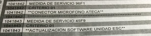

    Bueno he de decir que lleva el coche 3 días al taller... que lo de la batería ya esta solucionado , pero lo del arranque no.. no tenia nada que ver lo de la batería. Están haciendo pruebas contactando con fabrica, haber si lo descubren, creo que están muy perdidos, ya las ultimas dos semanas lo hacia muy constantemente.. veremos haber.... también he de decir que al poner el numero de bastidor del coche les ha salido estas dos cosas que pondré con una foto a revisar.. se be ve que el conector del micrófono viene con un defecto de fabrica y se tiene que actualizar el software del ESC.
