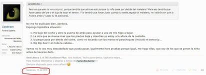

No me he explicado bien, perdona.
Expongo hipotética situación:
  1. Me bajo del coche y abro la puerta de atrás para ayudar a una de mis hijas a bajar.
  2. La otra que se mueve mas que los precios baja y mientras yo estoy a la altura de la custodia.
  3. la peque pasa por detrás del coche, como no tocando con las manos el parachoques (incluido el sensor)y...
  4. Bip Bip Zas!!! en toda la cabeza...
Vamos no lo veo muy descabellado que pueda pasar, igualmente hare pruebas porque igual, me hago ollas, que soy de los que se ponen la tirita antes de hacerse daño.
