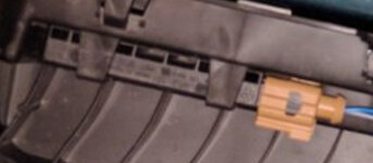

    No se exactamente donde está el sensor, le hice una foto un poco a ciegas y se ve esto...
    una tapa para esos cables no le habría venido mal digo yo...

    Está bien el sensor, a simple vista.
    No se abrirá jamás en marcha por cierto.
    Reproduce la escena del suceso si es posible y fíjate si había algo en el suelo, jo se me ocurre nada al ver la pieza bien.

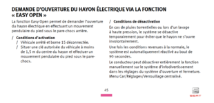

    Encontré esto en un manual de Seat (está en francés).
    En resumen, para que se active tiene que estar el coche parado y desactivado el borne 15 (interpreto que no tiene que haber contacto) y la llave tiene que estar a menos de 1,5 metros de la parte trasera, con un movimiento pendular bajo el parachoques.
    Se desactiva en caso de lluvia fuerte o lavado con alta presión, pero se vuelve a activar a los 90". También en el menú.
    Vamos que parece que no funciona bien, yo lo llevaría al concesionario.
