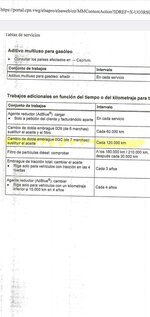

Según la tabla que me dieron a mi cuando compre el coche, si tu DSG tiene 7 marchas el cambio de aceite es cada 120.000km, si tiene 6 entonces si cada 60.000km.
Ah ostras, pues es interesante a saber, porque es que en el de postventa no hace diferenciación, pero es un ahorro considerable si es a la mitad jaja

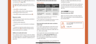

Échale un ojo a esta hoja del manual que te adjunto, pero para tu motor lo importante es que siga la norma VW508 ACEA C3 estas siglas vienen en el envase por detrás, míralo antes de comprar. Como ves SEAT recomienda “Castrol Edge”, pero vamos que las recomendaciones de marcas va en función de lo que estás les paguen, lo importante es la norma.
* Gracias. Entiendo que esté aceite para mí vehículo Seat Ateca 1.5 TSI 150 CV DSG 7 es el correcto ? SAE 0W-20 VW 508 00 / 509 00
