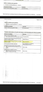

    Cuando yo lo compré, pedí el plan de mantenimiento por escrito y en la documentación que me mandaron pone que el aceite del DSG se cambia cada 120.000km sin límite de tiempo.

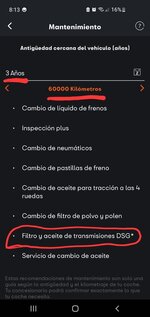

    Llevas razón en que el cambio en sí no lleva aceite, pero el aceite que cambian en el DSG 7 es el del doble embrague, según tengo entendido hay 2 DSG 7 uno para motores de menos de 350 Nm que este es en seco y en principio no lleva mantenimiento, y otro para los de más de 350 Nm que si lleva baño de aceite en el doble embrague, este último circula por Internet que el mantenimiento es cada 60.000km, pero a mi me dijeron cada 120.000 km, hay bastante lío con esto y parece que cambian de opinión cada cierto tiempo, yo tengo cita el 15 de este mes y lo volveré a preguntar por si acaso, prefiero pecar de más y que le cambien lo que haga falta antes que se joda, en la app Seat me ahora me marca que a los 60.000km me toca cambio de aceite DSG.
    En fin que yo creo que ni ellos se aclaran.

    Hay muchas cajas DSG, pero en el caso de los atecas son la DQ200 (250Nm máx, 7 velocidades con embragues en seco) y la DQ381 (420-430Nm 7 V con embragues en baño de aceite) y en el caso de los cupra desconozco si usan la DQ381 o la DQ500 (ésta es la que usan los RS3 y Formentor VZ5)
    Respecto al mantenimiento en mi caso el comercial me dijo que era a los 60.000km y que lo cubría el mantenimiento de 5 años/80.000km que te "regalan" cuando financias.
