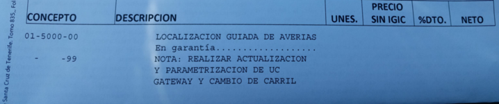

    Hola chic@s, segunda vez que me desaparece el side assist del fis. Me han dado cita para el jueves. La vez anterior enero 2018, me dijeron que eran un conector suero. .... a ver que me dicen ahora.

    Hola chic@s, me acaban de dar el coche del taller y me han dicho que lo han actualizado. Ahora todo funciona como debe. 2019-01-10 13.29.05.png
