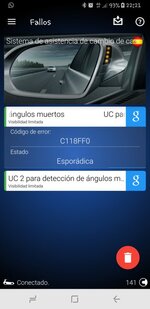

    Si. Marcó el error de vision reducida de los ángulos muertos. Queda en observación a ver si vuelve a ocurrir. Screenshot_20180627-222107.jpg
    A Javimitsu le gusta esto.

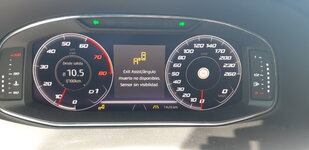

    El domingo me volvió a fallar los sensores de ángulo muerto. Me salía este mensaje.
    Y el coche tenía polvo de pistas, pero no era de ese momento.
    En la primera parada volvió todo a la normalidad.
