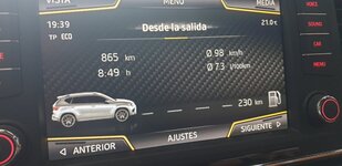

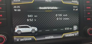

Buenas @Trastolillo te paso datos objetivos de modo normal y de modo eco en depósitos donde la mayoría fueron trayectos largos. 5.62 l/100Km frente a 6.28 l/100Km por si da problemas al visualizar la imagen. Eso sí, en adelantamientos ponía el modo sport en ambos casos.
Espero que te sirva!

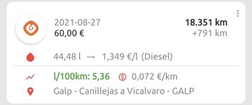

Como curiosidad @Trastolillo, en modo Eco el menor consumo que le he sacado al Ateca ha sido de 5.36 l/100Km.
