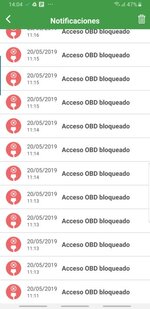

Hola, comentaros un problema que tuve esta mañana y para que lo tengáis en cuenta los que tenéis Carcentinel instalado.
Cansado ya después de dos años con el coche de tener que estar dándole al botón del Star/Stop para anularlo hoy me dispuse a hacer la mod para quitarlo definitivamente, puse el carcentinel en modo taller y OHHH sorpresa, aunque en la app indicaba que así estaba en modo taller continuaba bloqueando el puerto Obd. Intente con el coche en marcha, en parado, nada. Al final después de una hora y cien veces de intentar de acceder, tuve que llamar a Málaga a la central de Carcentinel. Le explique el problema y desde allí lo tuvieron que poner en modo taller.
Mi recomendación es que antes de llevar el coche al concesionario para una revisión o lo que sea, es que entréis en la web de Carcentinel y verifiquéis que este en modo taller, ya digo que, aunque en la app del móvil ponga una cosa no queda del todo claro que sea así.
Si tenéis el OBDeleven o cualquier cacharro de diagnosis la cosa es más fácil, probáis a ver si se conecta o no por la toma OBD.
