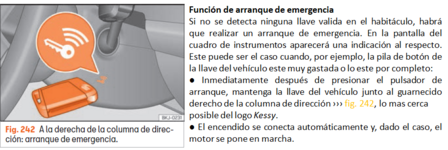

    Hola a todos!! Una pregunta, a alguien que haya tenido que hacer un arranque de emergencia, ¿os ha funcionado? Porque yo me he quedado sin pilas en el mando y por más que he probado a colocar el mando en la columna de dirección según se indica en las instrucciones, y no lo he conseguido arrancar. Parece muy fácil según las instrucciones, pero a mí no me ha funcionado o no he sabido hacerlo bien.
    Por si me vuelve a pasar y te pilla en algún sitio donde no puedas conseguir una pila creo que es importante saberlo, a ver si alguien que lo haya hecho me puede decir como lo habéis conseguido.
    Muchas gracias de antemano!!
  6. ARA
    ARA Forero Activo
    Hospitalet de Llobregat
    si yo lo he tenido que hacer tambien me quede sin pila tienes que poner el mando donde aproximadamente estaria el contacto y apretar el boton de arranque
    la primera vez parece un poco complicado pero no lo es

  8. Sory
    Sory Forero Activo
    Es lo que he hecho pero no me ha funcionado :(
    Aprovecharé cuando vaya al taller para que me lo expliquen bien
    Gracias @ARA !!

  10. An Ro Ma
    An Ro Ma Forero Activo
    Zaragoza
    Me habian dicho que tocando con la punta de la llave , en un punto donde debería estar la ranura del contacto
  11. franc¡s
    franc¡s Forero Activo
    Según el manual y comprobado por mi recientemente:
    A BBmasJB, Sory y Fleki les gusta esto.
