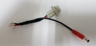

Os adjunto una foto de como he sacado la alimentación de la luz de marcha atrás.
Hay que aclarar que aunque los cables que van a la bombilla son rojo y negro, tenéis que revisar la polaridad, ya que puede estar invertida, pero es tan sencillo como desmontar el conector y cambiar el sitio.
Ver el archivo adjunto 30729 Buenas tardes.
Asi lo hice yo, el mío es MY17 y vienen los cables correctos o sea negro masa y rojo positivo.

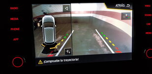

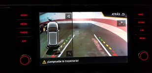

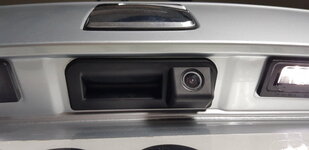

Ya la tengo casi lista, se ve muy bien y de momento no he necesitado cambiar el valor a 127.
Esta muy bien lo de que giren las líneas gracias al giroscopio que lleva.
Encaja perfectamente en el ateca. Haber si tengo un hueco y os subo más fotos y un vídeo.
La primera es sin luz en el garage y la segunda con luz en el garage. Es bastante luminosa la camara.

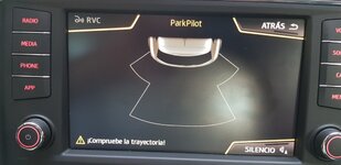

Una pregunta. ¿Se podría codificar para que no aparezca la pantalla de ParkPilot cuando sacas la marcha atrás?
Me gustaría que quedará en la pantalla de la camara porque estoy pensando en seguir Brico y poner también una camara delantera.
He estado mirando este modulo y la cosa podría quedar muy bien.
Yo creo que para eso deberás instalar la centralita del 360.
