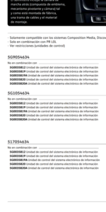

Madre mía que desesperación y que cosa más mala soy con la electrónica, me puse hoy de nuevo y nada, no doy con la instalación del cableado, me sigue sin funcionar
Descubrí que no todos los módulos son compatibles, incluso aceptando el mod y mostrando la famosa pantalla negra esperando imagen.Madre mía que desesperación y que cosa más mala soy con la electrónica, me puse hoy de nuevo y nada, no doy con la instalación del cableado, me sigue sin funcionar
Si tu módulo es alguno de los siguientes, siento decirte que no es compatible con la cámara.

Y eso donde puedo mirarlo?Descubrí que no todos los módulos son compatibles, incluso aceptando el mod y mostrando la famosa pantalla negra esperando imagen.
@moli por favor, cuando puedas incluye esta información en el primer post
Sacando el módulo de la guantera, en la pegatina blanca que lleva, o desde un menú del multimedia que no me acuerdo.Y eso donde puedo mirarlo?

Pues si que parece compatible.Pues parece que si es compatible no?
