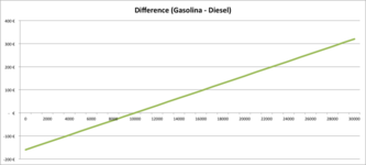

    Hola a todos,
    Os paso el estudio que he realizado para analizar la rentabilidad de diesel vs gasolina.
    Consumos aproximados:
    Gasolina 150 cv TSI: Consumo medio 7l/100km, precio medio gasolina 1,20 €
    Diesel 150 cv TDI: Consumo medio 6l/100km, precio medio diesel 1,10 €
    Sobre gasto mantenimiento diesel respecto a gasolina:
    40 € /20,000 km => 0,20 € /100 km (mayor par y mayor peso implican más desgaste en neumáticos, frenos, suspensión, embrague y piezas más caras. Además hay que sumar el mantenimiento de los sistemas anti-polución como EGR, FAP y AdBlue cada 10000 Km)
    Sobre gastos anuales del diesel:
    Seguro: 100 € anuales
    Impuesto Circulación: 60 € (en Madrid)
    Con esos datos, la diferencia anual entre gasolina y diesel en función de los km recorridos sigue esta recta:
    El 150 TDI cuesta 2400 € más que el Gasolina a la compra
    Conclusiones:
    - Por debajo de 10,000 km anuales la gasolina es más barata que le Diesel al uso!
    - Si hacemos 20,000 km anuales, harán falta 15 años para recuperar la inversión que supone el Diesel (2400 € /160 € anuales) => gasolina.
    - Si hacemos 30,000 km anuales o más, sólo hacen falta 7 años. Se tiene que plantear motor Diesel!
    Limitaciones:
    - No se considera el valor de reventa, seguro que el diesel vale más a la reventa
    - No se tiene en cuenta la rentabilidad del dinero no invertido en el coche en caso de la gasolina.
    Por eso en mi caso (20,000 km/año), Gasolina y DSG. Me lo entregan en Octubre.

    Te lo has currado muy bien.
  18. Khazgar
    Khazgar Forero Experto
    Vila-real
    Buen estudio
  19. jogorod
    jogorod Forero Experto
    Lugo
    Felicidades, para gustos colores. por eso mi decisión Td1 150 cambio manual. En teoría tambien me lo entregan en octubre.
  20. Alexflc
    Alexflc Forero Habitual
    Claro, mi estudio sólo se basa en datos económicos. Si a uno le gusta más el Diesel por la razón que sea, que no lo dude, como bien dices para gustos colores.
    Pero si se elige Diesel con motivo principal el ahorro, que se tenga en cuenta todos los factores...
    Al gasolina le falta algo de par en bajos, por eso cogí DSG para tener potencia cuando lo desee.
