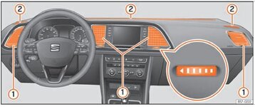

    Hola a todos!!!una preguntilla a ver si le ha pasado a alguien, teniendo el aire y la calefacción en modo off e notado que cuando voy en carretera (cuando el vehículo coge velocidad),sale aire.Es bastante molesto pasa esto ha alguien o es que tengo algo mal configurado?

    Poniendo el clima en off lo que apagas es el compresor, pero sigue entrando aire del exterior. Activa la recirculación (que no sé si se puede hacer con el clima en off) o cierra las trampillas de los difusores de aire, que para eso están.
    A Juanki y Pedro-13 les gusta esto.
  14. Rabadan
    Rabadan Forero Activo
    de Socuellamos C.R. y estoy en Madrid
    Si se cierra las trampillas de los difusores de aire, no entrara por los difusores pero si por los pies y la rejilla de la luna delantera.

    Si ya veo que la unica solucion para que no entre aire es darle al recirculacion,por que e probado todo.. lo de apagarlo con el LO,cerrar las rejillas,pero como dices rabadan,sigue entrando por los demas sitios,valla tela no se que funcion tendra estas "mejoras" pero esto de arrancar y tener que darle a dos botones( redicirculacion y star and go)no se, para mi es un atraso.

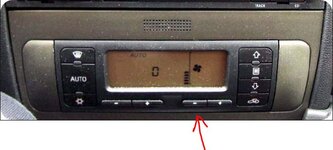

    En los coches antiguos, pongamos de los años 2000-2005, con el ventilador a 0 aún se colaba aire igualmente por todos los respiraderos, y si no querías aire de fuera, era necesario poner el ventilador al 1 y activar la recirculación.

    Yo es la primera vez que lo veo,yo tenia un leon del 2004 y cuando esta apagado el clima no entraba aire por ningun...la verdad esque no le veo utilidad,o sera por ahorro como las tapas o la funda de la bateria ..

    Eso es cierto, mi Toledo hacía lo mismo, pero también es verdad que para apagar ese clima había que pulsar varias veces el botón de la velocidad del ventilador, bastante más engorroso que pulsar dos botones.
    Además, si antes de parar el coche apagas el clima, estará apagado la próxima vez que arranques, y sólo tendrás que darle al botón de recirculación.
