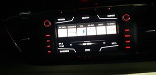

Hola,
en la sección de radio, en la esquina superior derecha aparece un indicador de cobertura y una pila. Alguien sabe lo que es? Yo creo que es el indicador de cobertura y batería del móvil cuando está conectado por bluetooth en lugar de por cable, pero no estoy seguro.
Lo curioso es que en la sección de teléfono me aperecen los contactos favoritos para llamar y marcar... pero no entiendo que la batería y cobertura aparezcan en la sección de radio, por eso tengo dudas. Tampoco lo he encontrado en el manual.

Hola,

Por cierto, creo que la imagen me sube al revés, pero no se porqué :(Ver el archivo adjunto 45788
Sí, en efecto, es la batería y cobertura del móvil, también aparece si estás en otras secciones, por ejemplo si vas con el fulllink, con google maps, etc.
Hola,
Por cierto, al aproximar la mano a la pantalla desaparecen los iconos de la bateria y cobertura y al alejar la mano vuelven a aparecer. Curioso..
