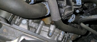

    Pues ves mirando a la derecha del motor, que es ahí donde va la bomba y si pierde se ve en seguida porque deja charco en el lateral.
    ¿Llevas G13?
    El mío perdía gota a gota y manchaba así, que a los días se oxida y se pone rojizo.
    Al limpiarlo todo, al día siguiente ya había un par de gotas rosas limpias, más adentro, sobre un tornillo que se ve un poco más difícil por el lateral, que eran claramente refrigerante.

    Echa un vistazo entre el motor y la batería, en ese hueco a la derecha del motor está la bomba, si es el caso, habrá perdido por ahí y deberías ver refrigerante por esa zona.
