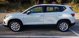

    Tras secar he aplicado el glaze de Poorboy's. La verdad es que me ha decepcionado bastante. Es muy fácil de aplicar y huele muy bien. Pero el resultado es decepcionante... visualmente no hay apenas diferencia tras haberlo aplicado, aunque aporta algo de brillo (no es realmente brillo, pero no sabría cómo definirlo). La pintura queda suave como si estuviese encerado. Dejo una foto que hice antes de dar la cera:
    En resumen, no lo recomiendo. Demasiado trabajo y demasiado caro para lo que ofrece. :(

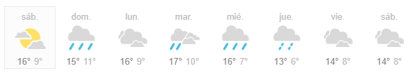

    Y cómo no... :roflmao: la previsión del tiempo:
    :cry:

    Muy buen aporte @Ales la verdad que los glaze dan mucho curro para el resultado que dan dandolo a mano, lo mejor sería con máquina. Yo con el auto finisse le di a un par de arañazos en el alerón que tenían al entregármelo y mano de santo y aplicado con aplicador tricolor por la capa amarilla que es más adecuada para estás cosas pero darle a todo el coche me da una pereza tremenda, no tengo horas para tanto trabajo sin que me de el sol directo.
    Cómo digo muy buen curro y ya me irás contando cómo aguanta la cera ya que me interesa por lo bien que hablan

    Lo del tiempo es siempre igual jeje. Eso es como limpiar los cristales de casa, lluvia asegurada para el día siguiente.
