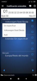

Imagino que lo único que tengo que cambiar en OBD es
Electronica Motor 01
Codificacion Extendida
Byte 0
Quitar el Bit 1 y poner el 2

Confirmarme que es esto, que a mi no me indica cuál es el bit Audi
Byte 0
Edito: Ya lo he visto, no recordaba el desplegable de la vista extendida
Byte 0

en cuanto a la confirmación del bit Audi yo marqué ese mismo de la captura
bueno la bomba de alta me la modificó mi hijo en un 85% es ingeniero en el mundo de alta competición ,un trabajo de 22 días que pudo venir a España y el resultado fuera ruidos
