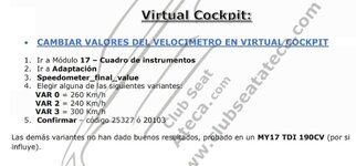

alguien ha cambiado el tema de los anillos de velocidad y RPM del digital cockpit?
he visto en facebook que se puede hacer. lo he mirado en el mio y si hay algo:
ostras. pues todas esas variantes son del mio pero como no se que son, preferi de momento no tocar nada
En el ateca existen, pero no hacen nada de nada, son todas lo mismo.
Lo de Tube Version en nuestro VC nada de nada. El firmware de Seat no lleva variantes de interfaz salvo las de serie.

Si colores y velocidad no hay problema, el tema esta en poner el reloj central del R o poner nuevos fondos, que eso de momento nada de nada :(
