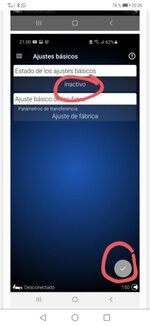

Empieza por quitar el fallo que tenias de los faros a ver si te desaparecen todos los demás, entra en el modulo que tengas el error como te ha dicho @Kalato, o donde hubieras tocado algo por error y haz los ajustes básicos, Ver el archivo adjunto 54921 Ver el archivo adjunto 54922 Ver el archivo adjunto 54924
En este último lo pasas a activo y le das aceptar, veras que el coche empieza hacer cosas, le dejas terminar y en teoría ya lo tienes.

Hola @Carlosbl, en el último paso, como se pone activo? No me deja o no se. Gracias de antemano

@carlosbi de esta foto me referia
