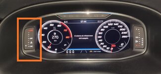

Yo me refiero a esta, ¿No la llevamos todos los que tenemos VC?

Sí. Todos llevan indicador de temperatura del agua, pero también hay opción de que indique la temperatura del agua en °C, al igual que la temperatura del aceite, en el FIS.
Si no recuerdo mal, entre las opciones de ajuste del vehículo, en el infotaintment, hay un apartado de activar y desactivar opciones a visualizar, ya sea velocidad, consumos, temperatura, etc.
Si, así es en los cuadros antiguos. Sería raro que no se mostrase también en los VC, si ya tienen los datos en el infotainment.
