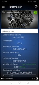

Y acabo de volver a mirar que me quedaba la duda del motor, y también hay actualización lo que pasa que borraría la repro y de momento no la voy a hacer.

Pues ya me entró la duda y también me salió una en el 1.0:

A parte del motor, también me sale una actualizacion en el mòdulo de transmision.
Si esto lo decimos en el taller, i me preguntan como sé de estas actualizaciones, puedo decir que lo he visto con el obd? Lo digo porque luego podran verificar que he echo modificaciones y la verdad que no me interesa decirlo al menos hasta que se me acabe la garantía.
Pues a mi no sale eso.
Acabo de pasarle san y luego en la pantalla de información de cada una de las centralitas me meto y ninguna tiene actualización.
Supuestamente cuando vayas al taller, si hay alguna actualización para tu vehículo, mejoras o correcciones de fallos, te lo enchufarán y adelante con ello, no creo que te pregunten. Si la casa dice que tienen que actualizar algo... ¡amén! Pero no deben tocar y tampoco, investigar nada.
Eso en es teoría @Bichobio En la realidad, a no ser que haya un TPI (Campaña) específica para tu número de bastidor sí están obligados a hacértela por razones de seguridad, y puede incluir una actualización del software de centralitas.
Pero lo que no te hacen, es actualizar por actualizar, aunque se lo digas y demuestres que hay un error en la versión actual (y hablo por experiencia propia). Al final tienes que cambiar de concesionario para que te lo hagan, y probar a ver si hay suerte...
