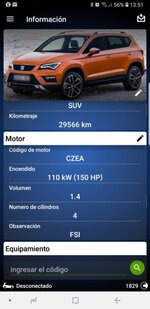

Alguien sabe donde puedo encontrar el código dd equipamiento? Screenshot_20181203-135156_OBDeleven.jpeg

Alguien sabe donde puedo encontrar el código dd equipamiento? Ver el archivo adjunto 36928
En el presupuesto firmado también te salen en cada extra que elegiste, su código de 3 caracteres.
De todas formas por mucho que lo pongas no encuentra nada, el programa no tiene constancia de esos códigos. No sirve para nada ese campo.
Cuando escanea el ya saca todo lo que tienes.
