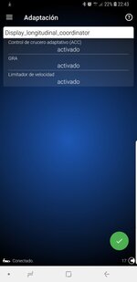

Si le parece bien a algún moderador (@RaulKO), propongo el proceso para activar la función limitador de velocidad en el VC.
1. Ir al módulo del cuadro de instrumentos
2. Entrar en Adaptaciones
3. Buscar 'Display_longitudinal_coordinator' y activar las 3 opciones que aparecen.
4. Apagar y encender el coche.
Ahora se puede acceder al menú desde el.botón de asistentes situado en la palanca superior izquierda del volante.

Qué es el GRA ése?Si le parece bien a algún moderador (@RaulKO), propongo el proceso para activar la función limitador de velocidad en el VC.

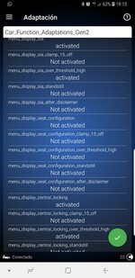

El menú asientos lo puedes poner para probar que los tengo eléctricos y calefactadosYo ya estoy tardando en liarla![]()

No se de donde vienen las siglas, lo que he probado es que activando ese y desactivando el ACC, tendremos activado el control de crucero clásico (no adaptativo).Qué es el GRA ése?
Para activar este menu:El menú asientos lo puedes poner para probar que los tengo eléctricos y calefactados
