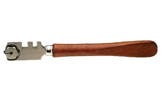

  20. D4n1
    D4n1 Forero Activo
    Con esto :
    Mira en el hilo de bricos del ODB alli ponen como hacer lo de las ventanillas.
