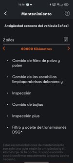

    Hola,
    según la aplicación de Seat se cambia a los 60000 km, aunque luego pone una nota que son recomendaciones. :cautious: Screenshot_2021-10-28-16-16-34-99_bf387911a841f09f0d29893402332e63.jpg
    A Maillart le gusta esto.

    La clave es si ese cambio lo tienes que pagar tú o la finaciera, claro.
    He recuperado mis notas de la conversación que mantuve con Seat Responde al respecto y confirmo que me dijeron que ahora se cambia cada 120.000 Km (no doy crédito). Que sí, que antes era cada 60.000 Km o 4 años pero que ahora, por arte de birlibirloke, ya no. Pasan de 60.000 Km al doble sin pestañear. Como los del caballo de Espartero de grandes.
    En fin, como ya en cualquier caso no me lo va a cubrir el contrato de mantenimiento, yo lo cambiaré a los 90.000 Km pagándolo de mi bolsillo. Me j*de infinito, pero es que una avería de la DSG no debe ser ninguna broma.
