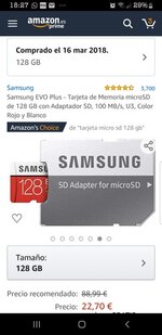

    Hola skynet yo compré esta hace un año para mi S9, crees que esta sería editable el cid?.

    No, no lo creo. Es de amazon del año pasado, demasiado nueva. Además debe ser U1 por año de fabricación y esa es U3.
